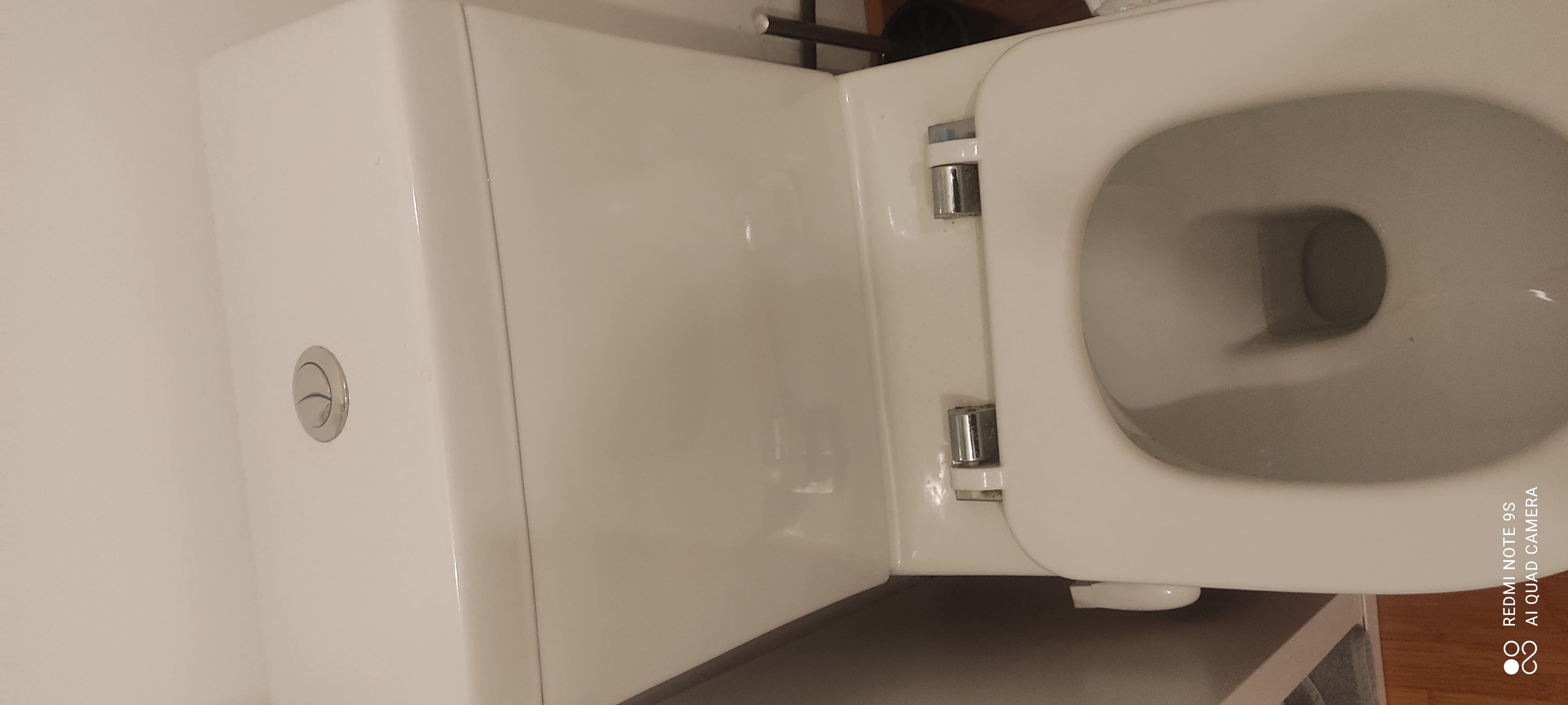

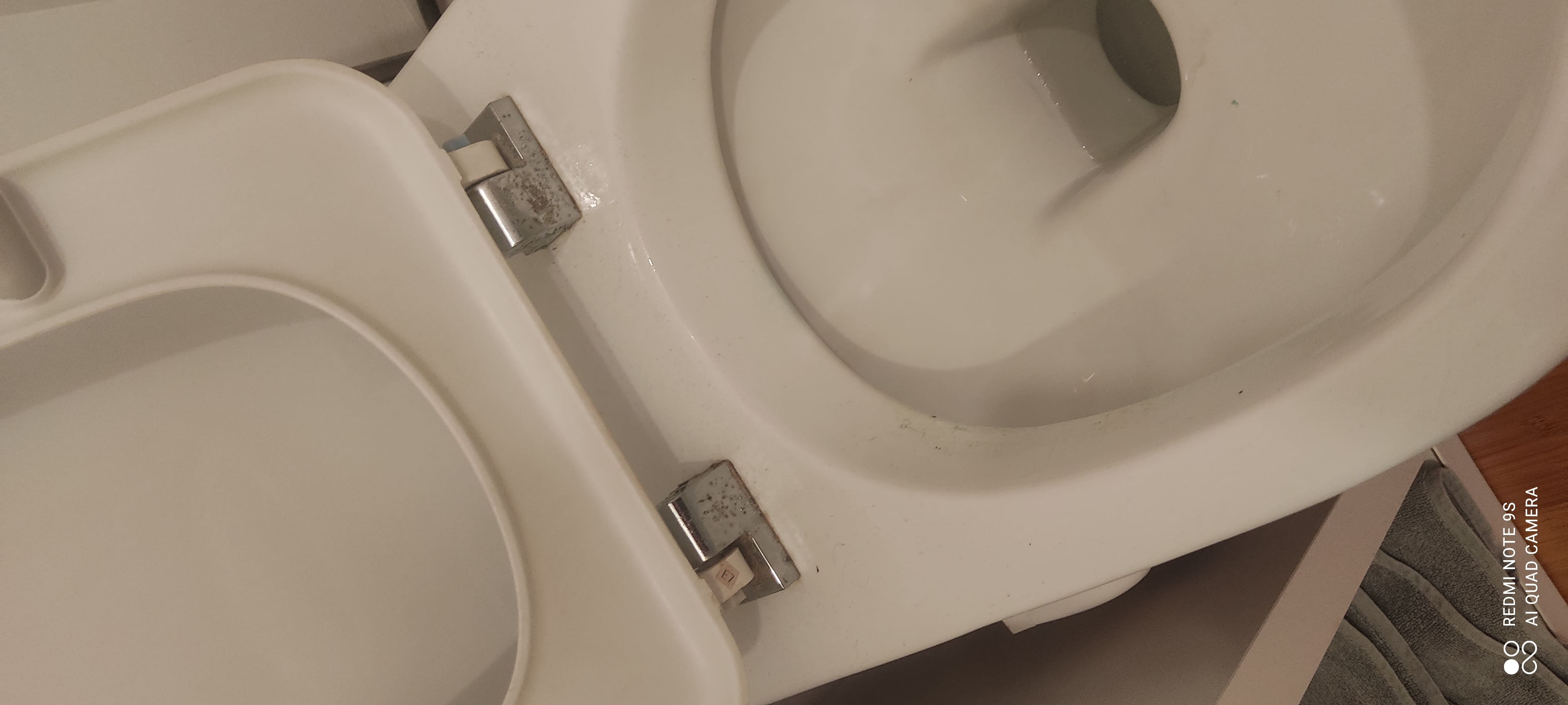

J'ai emménagé le mois dernier dans un nouvel appartement. Comme à chaque nouvelle arrivée, j'achète un nouvel abattant pour les toilettes. Sauf que là surprise, impossible de dévisser l'abattant existant, je n'ai jamais vu ce type de fixations sur des toilettes, habituellement il suffit juste de dévisser mais là impossible ! En plus il n'est même pas complet ce qui est dérangeant lors du tirage de chasse d'eau... J'ai essayé de regarder sur internet mais je ne trouve pas ce type de système, on m'a dit que c'était un système assez ancien ? Pourtant l'appartement à seulement une dizaine d'année.. Je mets deux images en PJ. Si quelqu'un pourrait m'éclairer svp merci d'avance.

Les deux parties métalliques doivent être vissées par le dessous avec des écrous papillon.

En effet, c'est un système de fixation courant pour les abattants de toilettes.
