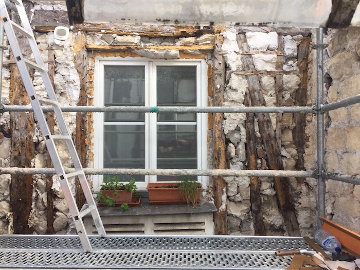

bonjour, une façade d'un immeuble ancien peut-elle être renforcée par l'extérieur ? Il s'agit d'une courette dans un immeuble du XIXe à structure bois.

Bonjour, merci pour vos réponses. Comme il s'agit d'une copro je ne suis pas décisionnaire.
Je me demande simplement s'il est judicieux (et justifié économiquement) de rénover la structure bois à l'identique.
S'agissant de courettes sans intérêt esthétique (et non sur rue), un renfort par l'extérieur plus ravalement me semble plus approprié.
merci pour vos avis

En effet les deux méthodes vont connaitre des écarts des tarifs significatifs. La rénovation de la structure d'origine va demander un travail de recherche, de création et enfin de réalisation.
Si vous ne tenez pas spécialement à préserver l'aspect d'origine de la structure, un renfort ajouté à un ravalement me semble être la solution la plus adaptée.

Merci Woody64, à l'origine les façades étaient enduites. L'enduit a été retiré et certaines apparaissent pourries. L'architecte dit qu'il faut les remplacer par du chêne, pour ensuite refaire un enduit du Marais par dessus, d'où mon étonnement. Il ne s'agit que de courettes d'immeuble.

Les poutres abîmées en chêne vont être remplacées par du chêne et recouverte ? Ça paraît extrême en terme de budget ?

l'important, c'est les matériaux, chêne et crépi aéré (respirant ) sont corrects , ne pas lésiner !!
çà a tenu 2 siècles sans traitement, avec du bois traité à cœur, çà durera longtemps
autre chose est l'esthétique s'il s'agissait de parties sur la rue ,
et encore tout dépend du lieu, site classé par exemple, où on doit refaire à l'identique ;
